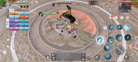

技能一:冲撞
“橙须黛马”对前方发起冲锋,对路径上的少侠造成击飞,并在冲锋路径上留下裂隙,处在裂隙上的少侠会受到持续伤害。
以往面对这种非致命伤害的AOE攻击时,大家为了贪输出,都是硬抗技能,但这次我们一定要躲。因为BOSS的冲撞和裂隙的灼烧都会导致大家头顶的“0/1”属性发生改变。因此,正确的应对方法是全员先躲避BOSS的冲锋,然后立刻走到远离裂隙的区域拉BOSS,让BOSS来找我们,避免在输出时误入裂隙范围。

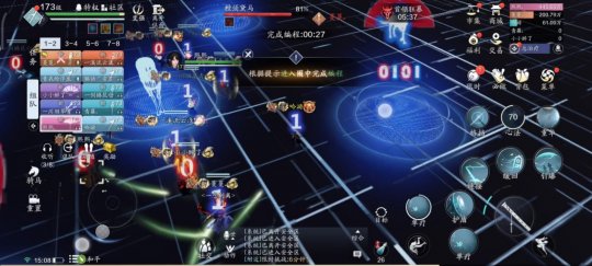

全体少侠进入黑盒位面,并在30秒内完成编程,否则挑战失败。
普通难度中,每次技能会生成3个“黛马圈”,“黛马圈”上方会有数字和图形提示。各位少侠需要按照“黛马圈”上方的提示,站入要求的0和1人数就算完成一个黛马。如上面出现的“1101”黛马圈,那我们只要进入3个“1属性”队友+1个“0属性”队友即可。
单看“编程技能”本身,其实是非常简单的,大家不用考虑数字顺序,只要站入相应人数即可。但各位少侠别忘了,“黛马圈”上方还有图形,那其实是下一个机制【黛马执行】的技能提示。
也就是说,我们的完成顺序决定了【黛马执行】中BOSS的技能释放顺序。

技能三:黛马编程
全体少侠进入黑盒位面,开始编程。困难难度中,每次技能会生成成4个“黛马圈”,各位少侠还是需要在30秒内完成所有黛马圈,否则挑战失败。
要注意,“黛马圈”上方“0110”等数字组合仅代表需要进入圈内的相应属性的人数,与进入次序无关。且挑战过程中会出现“0000”和“1111”这种极端组合,因此,挑战过程中我们一定要保证每种属性最少有4个。
而数字上方的图形则是下一个机制【黛马执行】的技能提示,我们完成“黛马圈”的顺序,就是BOSS释放技能的顺序,这个我们放在下面讲。
